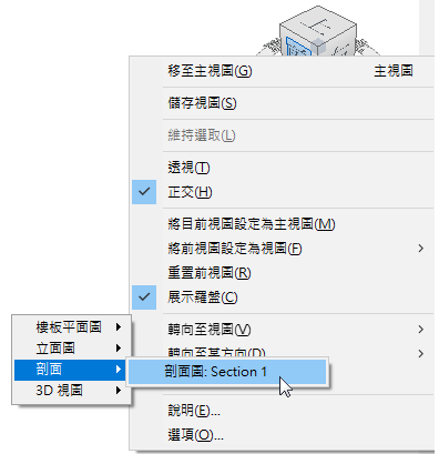

使用 ViewCube,您可以將 3D 視圖轉向至模型中的任何平面、立面、剖面或 3D 視圖。
您可以使視圖方向與對應於專案座標的某個方向一致。例如,從「北」轉向「正北」。例如您在建立模型的分解視圖時,可以讓 3D 視圖轉向。
如果您正在族群編輯器中使用 ViewCube,或正在「類型性質」預覽視窗中使用 ViewCube,您可以使其朝向某方向。方向對應前、後、左、右、上、左後等角、右後等角、左前等角和右前等角。
將 3D 視圖轉向至其他視圖
將 3D 視圖轉向至某個方向
