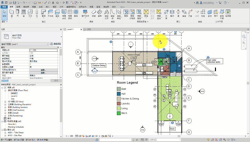

以一個選取方塊在 3D 視圖中隔離元素
隔離自由 3D 檢視和文件的選取項目。
  1. 於任何視圖中的繪圖區域中,選取要隔離的元素。選項中至少有一個元素必須具有模型中的 3D 表現法。
  2. 按一下「修改 | <元素>」「檢視」面板 (選取方塊)。
    在目前視圖 (如 3D 等角視圖) 或預設 3D 視圖中開啟所選取元素。
  3. 如有需要,請拖曳控點以調整選取方塊大小。此方法特別有用,可用於展示實體幾何圖形的斷面狀態。
  4. 隱藏阻礙您視圖之選取方塊內的任何剩餘元素。
註: 在 3D 視圖的「性質選項板」中取消勾選「剖面框」,來移除選取方塊。
使用 3D 選取方塊隔離元素 (影片)
