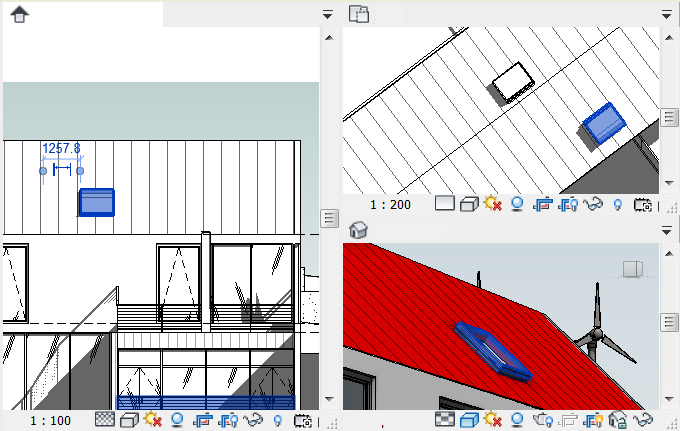

並排視圖
在繪圖區域以單獨的視窗顯示視圖,以支援您的工作流程。視需要將視圖從一個圖框移到另一個圖框來組織視圖。
當您一開始開啟視圖時,該視圖會在繪圖區域中以頁籤顯示,並且隱藏其他開啟的視圖。若要同時顯示多個視圖,請並排視圖。
例如,透過並排視圖,當您在立面視圖中進行變更時,您可以在 3D 視圖和平面視圖中,看到這些相同的變更。在下列影像中,請注意在立面視圖中選取的天窗也會在其他並排視圖中選取。
並排視圖之後,您可以執行以下作業:
