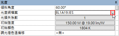

    3. 在參數清單中,向下捲動到「光度」。
    4. 對於「光度網檔案」,請在「值」欄中按一下。
    5. 按一下 (瀏覽)。
      註: 按一下欄位之後,將會顯示「瀏覽」按鈕。
    6. 導覽至所需的 IES 檔案,選取該檔案,然後按一下「開啟」。
    7. 按一下「確定」。
    8. 將變更儲存到專案或照明裝置族群。
