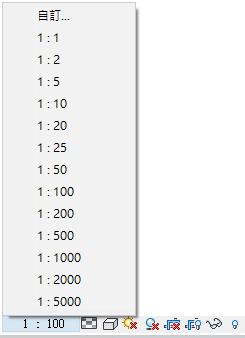

    • 變更視圖的比例。在檢視控制列上,選取想要的比例做為「比例」。
