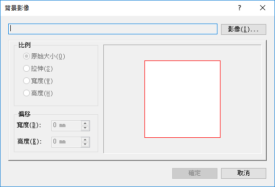

指定自訂影像
- 在「彩現」對話方塊中的「背景」下,對於「型式」,選取「影像」。
- 按一下「自訂影像」。
- 在「背景影像」對話方塊中,按一下「影像」。
- 導覽至影像檔案所在的位置,選取影像,然後按一下「開啟」。
- 在「背景影像」對話方塊中,指定「比例」和「偏移」,然後按一下「確定」。
- 繼續定義其他彩現設定。
