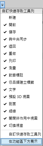

您可以將快速存取工具列顯示在功能區的上方或下方。若要變更設定,請在快速存取工具列上按一下「自訂快速存取工具列」下拉式清單
「在功能區下方展示」。

如果您從快速存取工具列移除了預設工具,可以透過按一下「自訂快速存取工具列」下拉式清單並選取要加入的工具,來重新加入它們。
