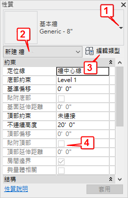

  1. 類型選取器
  2. 性質篩選
  3. 「編輯類型」按鈕
  4. 例證性質

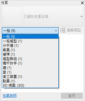

性質篩選
位於類型選取器正下方的篩選,會指出工具將放置之元素的品類,或是繪圖區域中所選元素的品類與數量。如果選取多個品類或類型,選項板上只會顯示所有品類或類型共用的例證性質。如果選取多個品類,可使用篩選的下拉式清單以僅檢視特定品類或視圖本身的性質。選取某個特定品類不會影響整個選集。
「編輯類型」按鈕
除非選取不同類型的元素,否則「編輯類型」按鈕會存取一個對話方塊,您可在其中檢視及修改所選元素的類型性質 (或視圖的類型性質,依性質篩選的設定方式而定)。
註: 您也可以透過按一下「修改 | <元素>」頁籤 「性質」面板 (類型性質),來存取作用中工具或目前所選元素的類型性質。此按鈕可用時,它會一律存取專案瀏覽器中所選元素或所選族群類型的類型性質。不過,選項板上的「編輯類型」按鈕可讓您存取實體 (該實體的例證性質目前正顯示中) 的類型性質,此實體可以是作用中視圖、作用中工具或目前選取的元素類型。
例證性質
在大部分情況下 (請參閱下面注意事項中的例外情況),性質選項板會同時顯示使用者可編輯與唯讀 (共用) 例證性質。如果性質的值是由軟體自動計算或指定,或它依賴另一個性質的設定,則該性質可能為唯讀。例如,牆的「不連續高度」性質只有在其「頂部約束」性質的值為「未連接」時才可編輯。對於特定相依性,請參閱個別元素類型的例證性質描述。
