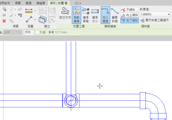

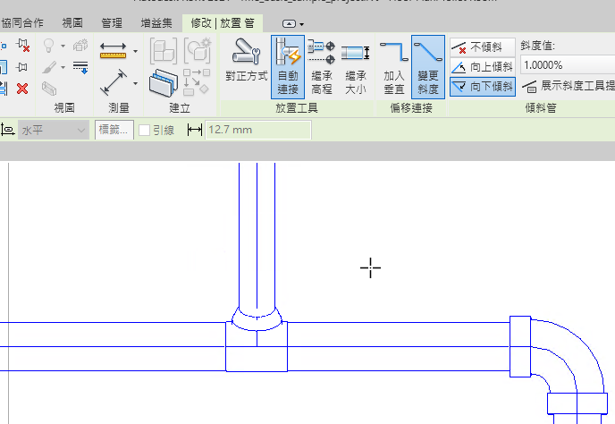

- 若要直接連接而無視斜度值為何,請在功能區上,按一下「修改 | 放置管」頁籤
「偏移連接」頁籤
「變更斜度」。
- 若要使用目前的斜度值,在功能區上,按一下「修改 | 放置管道」頁籤
「偏移連接」頁籤
「加入垂直」。
- 繼續繪製管並連接至現有管。
不管目前的斜度值為何,都會直接連接管。
