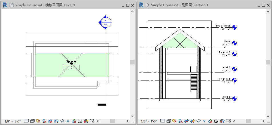

- 重複以上步驟,使空間在樓板平面視圖中顯現。

- 在樓板平面視圖中,將游標移至建築模型中的區域上方,然後按一下以放置空間。
註: 空間僅能放置在樓板平面視圖中。
- 按一下「修改」。

- 在剖面視圖中,確認代表空間體積的已塗色區域是限制在從基準樓層到屋頂的範圍內,而且未塗色區域 (由凹洞或豎井等所造成) 不存在。這有利於更精確的體積計算。
- 如果未如指定般限制空間,請於剖面視圖中,確認空間的上限指定為屋頂上方樓層,並以垂直方式重新定義空間 ( 如果需要)。
您還必須解決所有未塗色區域。
