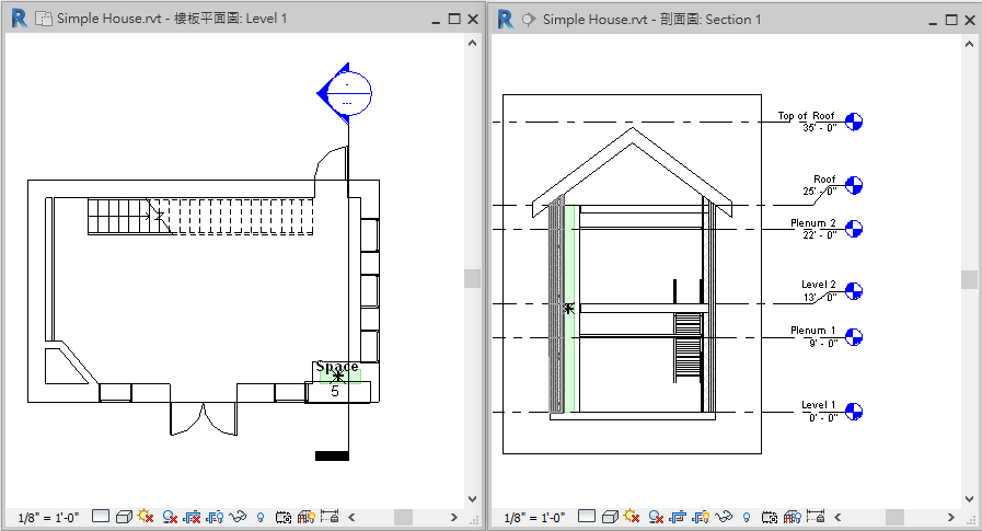

在專案瀏覽器中,開啟樓板平面圖,其中包含您要放置空間的區域。
接下來,您會建立剖面視圖,以垂直方式確認空間。
提示: 空間不會顯示在立面視圖中。
建立剖面視圖
- 按一下「視圖」頁籤
「建立」面板
(剖面)。
您可以使用現有剖面視圖,但請確定剖面線與您要在其中放置空間的區域相交。
註: 於下列範例中,僅需一個剖面視圖,因為每個樓層係由單一空間組成。您可能需要其他剖面視圖,取決於設計的複雜度。
- 在樓板平面圖中,繪製一個剖面。
請確定剖面線與您要在其中放置空間的區域相交。如果不是,空間將不會顯示於剖面視圖中。
- 於專案瀏覽器中,按兩下新剖面視圖,將其開啟。

- 關閉所有視圖 (但您想要在其中放置空間的剖面視圖和樓板平面圖除外),然後在鍵盤上輸入 w t,使這兩個視圖並排。
您也可以按一下「視圖」頁籤
「視窗」面板
(並排視圖)。
- 按一下剖面視圖,使其成為作用中,然後在鍵盤上輸入 v g。
- 在「可見性圖形」對話方塊的「模型品類」頁籤上,向下捲動至「空間」。
- 展開「空間」、選取「內部和參考」(如果要顯示參考十字游標),然後按一下「確定」。
- 重複以上步驟,使空間在樓板平面視圖中顯現。

- 在樓板平面視圖中,將游標移至建築模型中的豎井區域上方,然後按一下以放置空間。
註: 空間僅能放置在樓板平面視圖中。
- 按一下「修改」。
- 選取空間。
- 在「性質」選項板的「能源分析」下,清除「可佔用」。
如此會將空間定義為未佔用。
- 按一下「確定」。
註: 如果您將空間放置在包含房間的區域,則會自動選取「可佔用」參數。如此會將空間定義為已佔用。如果區域不包含房間,則會自動清除「可佔用」參數。如此會將空間定義為未佔用。您可以隨時選取或清除此參數來重新定義空間。「可佔用」參數會影響
系統分析。
- 在剖面視圖中,確認代表空間體積的已塗色區域限制為基準樓層到豎井上方的樓層,而且未塗色區域 (由諸如凹洞所造成的) 不存在。這有利於更精確的體積計算。
- 如果未如指定般限制空間,請於剖面視圖中,確認空間的上限指定為豎井上方的樓層,並以垂直方式重新定義空間 ( 如果需要)。
