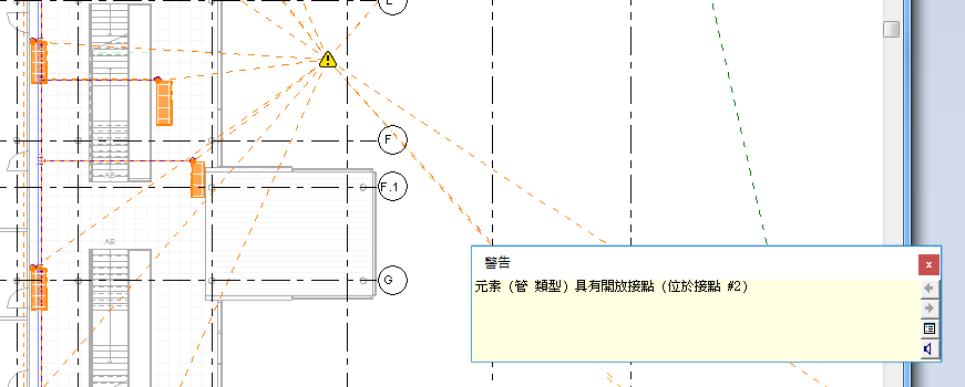

當系統中的元素未連接至單一實體網路時,系統將被視為未適當地連接。例如,系統中若有一或多個裝置未連接於管的單一網路中,則將被視為沒有連接好
按一下警告標識,以顯示相關的警告訊息。在相關的警告訊息中,視需要按一下箭頭按鈕,以捲動警告訊息的清單。按一下 「展開警告」對話方塊,以檢視警告訊息的詳細資料。
