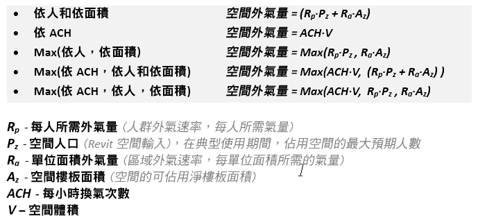

外氣量資訊 | 已選取空間時,會顯示此性質,不論室外空氣資訊是來自空間類型,還是來自區域。已選取空間時,會定義室外空氣資訊是來自空間類型,還是來自區域。若要變更此設定,請選取區域,然後按一下「編輯」以開啟「室外空氣資訊」對話方塊。 |
每人所需外氣量 | 若已選取空間,此性質會顯示區域中所有空間的每個人 (空間內) 所需室外空氣的量。此值是針對每個區域而指定的。 |
單位面積外氣量 | 若已選取空間,此性質會顯示區域中所有空間的所佔用每平方面積所需室外空氣的量。此值是針對每個區域而指定的。 |
每小時換氣次數 | 若已選取空間,此性質會顯示區域中所佔用所有空間每小時換氣的次數。此值是針對每個區域而指定的。 |
外氣量方法 | 若已選取空間,此性質會顯示空間所需室外空氣的計算方法。使用「建築/空間類型設定」對話方塊指定下列其中一種方法,計算方式如下:
