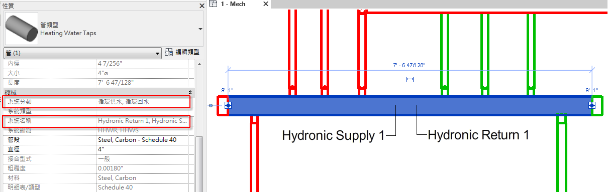

如果二次迴路使用接頭連接來連接到集水管,集水管將會包含主要迴路的供水和回水系統。這些系統會在管的中心分割,如以下影像中的標籤所示。請注意,「性質」選項板中會顯示系統名稱與系統分類兩種。
