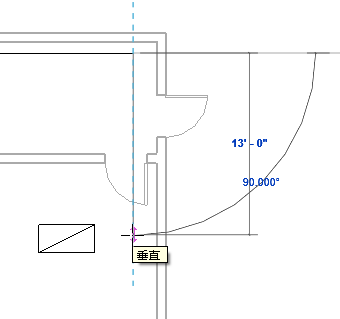

- 在繪製區中,按一下以指定電管管路的起點位置,然後移動游標並按下滑鼠鍵,即可沿著管路指定點。
必要處會自動將彎曲加入區段。
當您繪製含配件的電管時,配件的連接線均會顯示。
- 繪製垂直電管,請指定電管管路的開始,然後在選項列上,指定偏移值,並繼續繪製電管管路。
必要時會插入升符號和降符號。
