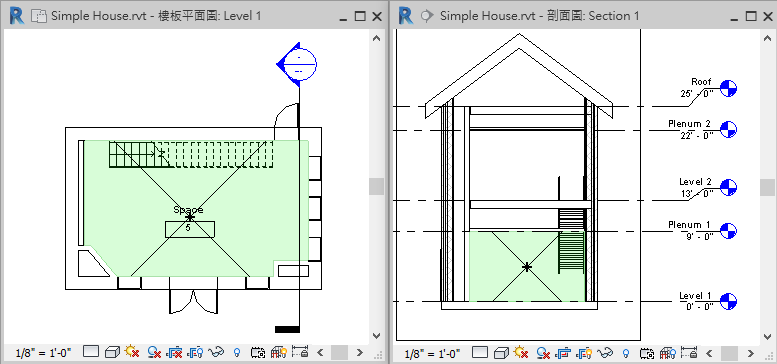

放置空間
- 當樓板平面視圖作用中時,按一下「分析」頁籤
「空間和區域」面板
(空間)。
註: 如果尚未載入空間標籤,您可能需要在專案中
載入空間標籤。
- 在選項列上執行下列操作:
- 在樓板平面視圖中,將游標移至建築模型中的區域上方,然後按一下以放置空間。
註: 空間僅能放置在樓板平面視圖中。
- 按一下「修改」。
- 選取空間。
- 在「性質」選項板的「能源分析」下,執行以下其中一個動作:
- 如果將佔用空間,選取「可佔用」。
- 如果將不佔用空間,清除「可佔用」。
- 按一下「確定」。
註: 如果您將空間放置在包含房間的區域,則會自動選取「可佔用」參數。如此會將空間定義為已佔用。如果區域不包含房間,則會自動清除「可佔用」參數。如此會將空間定義為未佔用。您可以隨時選取或清除此參數來重新定義空間。「可佔用」參數會影響
系統分析。
- 在剖面視圖中,確認代表空間體積的已塗色區域是限制在從基準樓層到上方天花板樓層的範圍內,而且未塗色區域 (由空心或豎井等所造成) 不存在。這有利於更精確的體積計算。
請注意,間隙 (左) 和槽 (右下) 存在未塗色區域。這些必須加以解決。
- 如果空間未如指定的方式受到限制,請在剖面視圖中,確認空間的上限已指定到上方樓層,並且垂直重新定義空間 (如果需要)。
您也必須解決所有未塗色區域。
