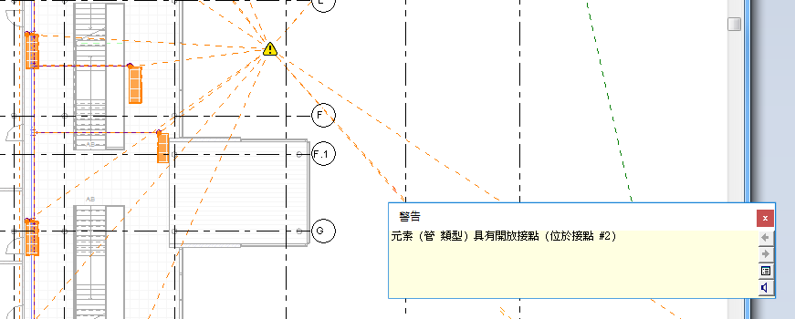

若要確認模型中風管系統的連接,請按一下「分析」頁籤 「檢查系統」面板
「檢查風管系統」。
當系統中的元素未連接至單一實體網路時,系統將被視為未適當地連接。例如,系統中若有一個或多個空調風口未在風管的單一網路中連接,則將被視為沒有連接好。
按一下警告標識,以顯示相關的警告訊息。在相關的警告訊息中,視需要按一下箭頭按鈕,以捲動警告訊息的清單。按一下 「展開警告」對話方塊,以檢視警告訊息的詳細資料。
