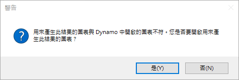

- 按一下「以 Dynamo 開啟」。
- 移至 Dynamo 視窗。
- 按一下「是」。
- 如果目前已開啟另一個圖表,且其中有未儲存的變更,則會顯示另一個警告,詢問您是否要儲存這些變更。請依需要回答。
Dynamo 會開啟使用所選結果之輸入的研究類型版本。
