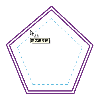

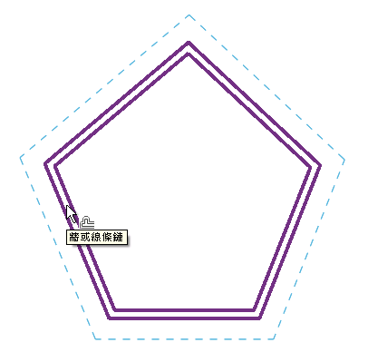

如果已使用「數字」選項指定偏移距離,則在游標所在的一側距亮顯元素該距離的位置將展示預覽線,如下所示。
游標位於牆的外面
游標位於牆的內面
