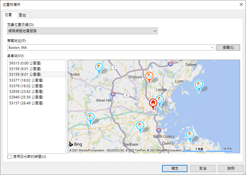

在對建築模型執行能源最佳化前,指定其地理位置並選取附近的氣象站。
「能源最佳化」面板
(位置)。
可用氣象站也會顯示在地圖中以及左側清單中。一般而言,您應選擇最接近您的位置的氣象站。但是,您可能想要選擇附近的氣象站,其高程和土地或水特徵更好地反映模型的位置。
氣象站與從 59### 開始的參考是典型的氣象年 (TMY),其涵蓋世界上大多數的主要城市。所有其他氣象站來自 Autodesk 的氣候伺服器,以 2004 和 2006 年的 14 公里 (8.8 英里) 網格為整個世界提供資料。當專案位於 TMY 資料不可用的位置時,這些樁號相當有用。
