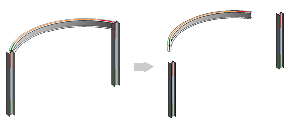

主要記號框與套用的篩選
在「Synchronization」對話方塊中,主要記號框可與套用的篩選搭配使用。如果已使用篩選來選取物件且已啟動主要記號框,則僅會選取具有個別記號框的線。
在以下影像中,有一個範例:
已選取要顯示 Column 元素。
已選取 Status 的主要記號框。
讓所有物件再次可見。
在對話方塊中,您會看到只有「Column」這幾行選取了個別的記號框。
