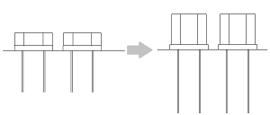

- 螺栓組合不會跟著其輸入元素一起移動。您必須同時選取輸入元素和螺栓組合,才能讓它們一起移動。
- 連接的部分有 1/2" 的預設距離,超過這個距離,螺釘就不會抓住整個零件組合。此距離無法變更。
