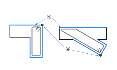

鐙筋起點/終點位置
放置鐙筋時,鋼筋的起點和終點最接近路徑,即使是開放的鋼條也是如此。
自動關閉鐙筋
對於對齊分佈的每條鋼筋,您可以啟用此選項來自動關閉鋼條,以便取得封閉的輪廓線幾何圖形。若要執行此作業,請編輯鋼筋約束,並勾選「對齊 / 關閉約束」對話方塊。
註: 您放置鐙筋/繫筋型式的鋼筋時,此選項預設為啟用。
如果無法取得封閉輪廓線,該選項將保持啟用,直到可以決定可能的封閉輪廓線 (例如,如果加入或移除其他主體面。)
自動關閉箍筋端點延伸
自動封閉選項啟用時,集中的每個鐵條末端仍連接於元素面。這可能會使得鋼條似乎並非封閉。
提示: 使用起點或終點偏移可將鋼條調整到正確的長度。或者,您也可以使用其他元素的面以約束鋼條的端點。
