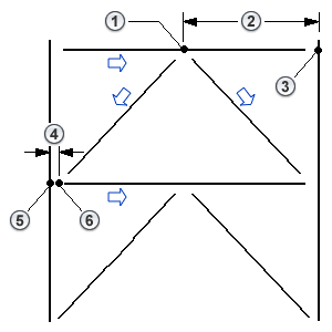

斜撐貼附性質
  1. 斜撐結束節點的位置
  2. 開始貼附距離或比率
  3. 開始附至的參考元素 (結束)
  4. 結束貼附距離或比率
  5. 結束貼附至參考元素 (開始)
  6. 斜撐開始節點的位置
