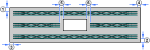

指定預鑄基板組合的區域配筋類型。
在「規劃」對話方塊的「配筋類型」上,對所列出的任何區域配筋類型按一下「編輯」。所開啟的對話方塊會顯示基板配筋類型的名稱。
以從類型中移除目前作用中的層。
以新增層至類型。
| 名稱 | 說明 |
| 配筋類型 | 指定配筋層的類型。可以是「鋼筋」、「網格」或「桁架」(僅限樑板)。層特定的參數會顯示在下面。 |
| 位置 | 指定層的位置。可以是「頂部」或「底部」。 |
| 保護層偏移 | 指定配筋與主體的鋼筋保護層的偏移。 |
| 名稱 | 說明 |
| 轉換為自訂鋼筋網片材 | 透過考慮輸入並確認施工性規則,來建立自訂鋼筋網片材。
註: 「自訂鋼筋網片材」仍會產生 (無論是否不符合施工性規則),但是會顯示警告訊息,通知您不相容原因。
| 鋼筋區域內側 | |
| 鋼筋類型 | 指定內部放置的鋼筋標準大小類型。 |
| 數目 | 僅當選取時才可用。放置特定數目的內部放置鋼筋以填滿主體。 |
| 距離 | 僅當選取時才可用。按照特定間距放置內部放置的鋼筋以填滿主體。 |
| 最大距離 | 僅當選取時才可用。根據第一根鋼筋與最後一根鋼筋之間的距離,按照最大間距放置內部放置的鋼筋以填滿主體。 |
| 鋼筋方向 | 可以是「橫向」或「縱向」。指定主體中內部放置之鋼筋的方向。 |
| 分配偏移起點 |
指定從第一根內部放置的鋼筋到主體表面的偏移。
| 分配偏移終點 | 指定從最後一根內部放置的鋼筋到主體表面的偏移。
| 鋼筋長度偏移起點 |
指定從內部放置的鋼筋起點到主體表面的偏移。
| 鋼筋長度偏移終點 |
指定從內部放置的鋼筋終點到主體表面的偏移。
| 鋼筋區域外側 | |
| 鋼筋類型 | 指定外部放置的鋼筋標準大小類型。 |
| 數目 | 僅當選取時才可用。放置特定數目的外部放置鋼筋以填滿主體。 |
| 距離 | 僅當選取時才可用。按照特定間距放置外部放置的鋼筋以填滿主體。 |
| 最大距離 | 僅當選取時才可用。根據第一根鋼筋與最後一根鋼筋之間的距離,按照最大間距放置外部放置的鋼筋以填滿主體。 |
| 鋼筋方向 | 可以是「橫向」或「縱向」。指定主體中外部放置之鋼筋的方向。 |
| 鋼筋長度偏移起點 |
指定從外部放置的鋼筋起點到主體表面的偏移。
| 鋼筋長度偏移終點 |
指定從外部放置的鋼筋終點到主體表面的偏移。
| 分配偏移起點 | 指定從第一根外部放置的鋼筋到主體表面的偏移。
| 分配偏移終點 |
指定從最後一根外部放置的鋼筋到主體表面的偏移。
| 名稱 | 說明 |
| 鋼筋網類型 | 指定網格標準大小類型。 |
| 縱向偏移起點 | 指定從縱向鋼筋的起點到主體表面的偏移。 |
| 縱向偏移終點 | 指定從縱向鋼筋的終點到主體表面的偏移。 |
| 橫向偏移起點 | 指定從橫向鋼筋的起點到主體表面的偏移。 |
| 橫向偏移終點 | 指定從橫向鋼筋的終點到主體表面的偏移。 |
| 名稱 | 說明 |
| 族群 | 指定桁架鋼筋族群。 |
| 族群類型 | 指定桁架鋼筋族群類型。 |
| 數目 | 僅當選取時才可用。放置特定數目的桁架鋼筋以填滿主體。 |
| 距離 | 僅當選取時才可用。按照特定間距放置桁架鋼筋以填滿主體。 |
| 最大距離 | 僅當選取時才可用。根據第一個桁架與最後一個桁架之間的距離,按照最大間距放置桁架鋼筋以填滿主體。 |
| 鋼筋方向 | 可以是「水平」或「垂直」。指定主體中桁架鋼筋的方向。 |
| 分配偏移起點 | 指定從第一個桁架鋼筋例證到主體表面的偏移。
| 分配偏移終點 | 指定從最後一個桁架鋼筋例證到主體表面的偏移。
| 長度偏移起點 | 指定從桁架鋼筋的起點到主體表面的偏移。
| 長度偏移終點 | 指定從桁架鋼筋的終點到主體表面的偏移。
| 開口起始偏移 | 指定桁架鋼筋從開口開始的偏移。
| 開口終點偏移 | 指定桁架鋼筋從開口開始的偏移。
| 忽略開口 | 選取此選項後,桁架鋼筋將會放置在彼此相交的開口。 |
