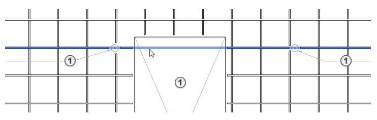

註: 移動沿不同鋼筋集方向分佈的鋼筋時,系統會根據混凝土元素的不同邊緣縮短或延伸鋼筋。
1 - 主體中的開口。

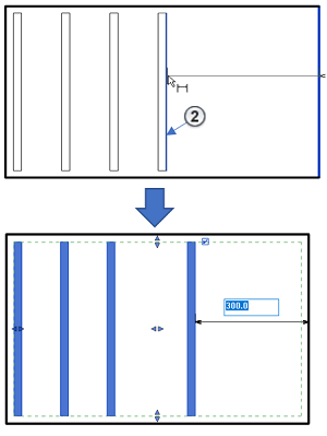

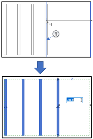

使用標註移動鋼筋
您可以使用標註 (類似於 Revit 中其他元素移動的方式),精準移動鋼筋集或路徑型或區域配筋系統中的個別鋼筋。
使用標註移動鋼筋:
  1. 選取標註類型 (線性對齊)。
  2. 在集中的鋼筋與另一個參考 (例如開口側) 之間測量。
  3. 選取鋼筋集,然後編輯標註值。
註:
  • 編輯到「參考」的標註移動個別鋼筋,或編輯到鋼筋控點的標註變更集範圍或鋼筋幾何圖形 (例如,標註到「鋼筋平面」將調整集的配置)。
  • 當其中一個參考為鋼筋時,無法鎖住標註。這是因為鋼筋的維度約束可能會與內部鋼筋約束衝突,導致在重生期間出現非預期的更新。
集已經過調整。
個別鋼筋已經移動。
1 - 鋼筋造型控點 (例如,鋼筋平面) 2 - 參考 (個別鋼筋幾何圖形的一部分)
