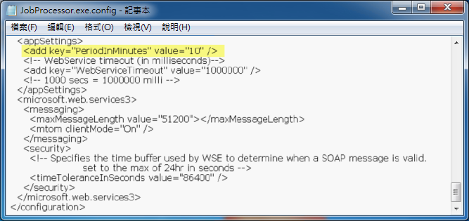

依預設,Job Processor 會每 10 分鐘檢查一次伺服器,以查看是否有新工作。可以編輯 JobProcessor.exe.config 檔案來調整此時間。
  1. 導覽至 <安裝目錄>\Autodesk\Vault [版本]\Explorer\ 目錄,然後使用「記事本」開啟 JobProcessor.exe.config 檔案。
  2. 找到 appSettings 區段。
  3. 編輯包含 <add key="PeriodInMinutes value="10"/> 的行,以設定所需的時間。時間可設定為分數格式的值,例如 0.1 為 6 秒,或 1.5 為 90 秒。
    註: 將此值設定少於一分鐘時,將影響整體系統效能。建議使用較大的值。
  4. 儲存該檔案,然後重新啟動工作處理器。
