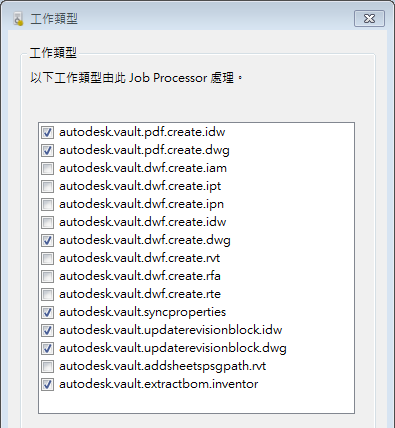

使用 Job Processor 檢視工作類型
您可以透過存取「工作類型」對話方塊來檢視工作處理器處理的工作的類型。
存取「工作類型」對話方塊
  1. 在要處理工作的工作站上,移至 Windows®「開始」功能表,然後選取「Autodesk Data Management」►「Autodesk Job Processor [版本] for Vault」,以啟動 Job Processor 應用程式。
  2. 選取「管理」►「工作類型」,以顯示「工作類型」對話方塊。如果工作站不包含處理特定類型的工作所需的資訊,則會取消勾選該類型的檔案。
工作站可以處理的工作類型透過「工作類型」對話方塊中的類型旁邊的勾選方塊指示。
 類型
所需的應用程式
ipt、iam、idw、ipn 的 DWF 建立
dwg 的 DWF 建立
DWG TrueView
dwg 的 PDF 建立
DWG TrueView
idw 的 PDF 建立
同步 ipt、iam、idw、ipn 的性質
同步 dwg 的性質
同步 dot、doc、xls、xlt、xla、ppt、pot、ppa、mpp、mpt、vsd、vst 的性質
Microsoft Office
同步 docx、dotx、xlsx、xltx、xlax、pptx、potx、ppax、mppx、mptx、vsdx、vstx 的性質
 無
