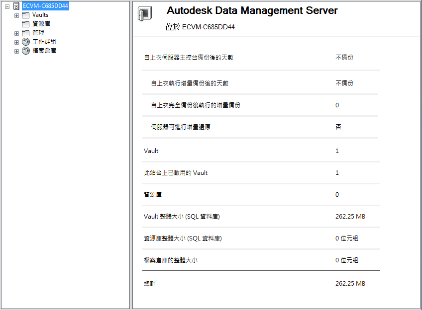

檢視所選 Vault 伺服器的詳細資料,包括自上次伺服器主控台備份之後的天數、啟用的 Vault 數量和資源庫數量。
- 在 ADMS Console 導覽窗格中,按一下最頂端的節點。
會顯示 Vault 伺服器統計資料的摘要。統計資料包括:
- 伺服器所在電腦的名稱
- 上次執行完全備份和增量備份之後已經過的天數
- 伺服器上的 Vault 數目
- 此站台上啟用的 Vault 數目
- 伺服器上的資源中心資源庫數目 (不適用於 AutoCAD Civil 3D)
- Vault 使用的空間總量
- 資源中心資源庫佔用的空間大小 (不適用於 AutoCAD Civil 3D)
- 檔案倉庫使用的空間大小
- Vault 伺服器使用的空間總量
