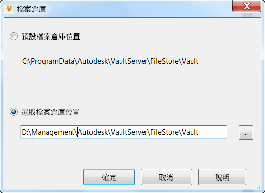

  4. 在「檔案倉庫」對話方塊中,選取您要使用檔案倉庫的預設位置,還是瀏覽以尋找檔案倉庫的新位置。
  5. 按一下「確定」,使用指定的檔案倉庫位置啟用 Vault。
    註: 此位置可以位於本端,也可以位於遠端。如果您要在其他電腦上指定位置,請使用 UNC 路徑命名慣例。例如:\\SERVER\SHARE\Vault
