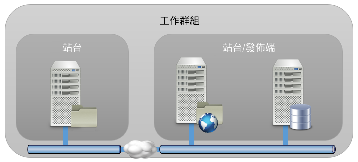

下圖展示了典型的工作群組規劃。單個工作群組中的所有站台共用同一個 Microsoft SQL 伺服器。

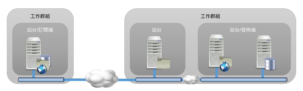

為允許站台擁有自己的資料庫伺服器以提昇 SQL 效能,Autodesk Vault Collaboration 使用連接的工作群組。下圖展示了一個具有兩個不同站台的工作群組與另一個具有單個站台的工作群組之間的連接。
