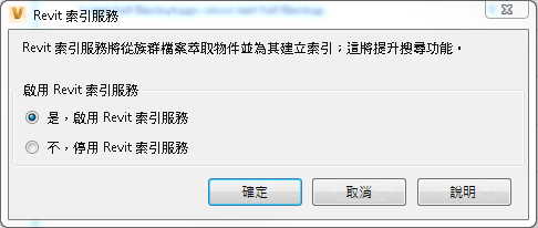

使用 ADMS Console 啟用 Revit 索引
  1. 啟動 ADMS Console。
  2. 在您要為 Revit 族群搜尋建立索引的 Vault 上按一下右鍵,並選取「Revit 索引服務」。
    您也可以從「動作」功能表中選取「Revit 索引服務」。
  3. 在「Revit 索引服務」對話方塊中,選取「是,啟用 Revit 索引服務」
  4. 按一下「確定」以儲存選取。
    註: Vault 伺服器會開始對族群檔案中的物件建立索引。根據 Vault 中族群檔案的數量而定,初始索引可能需要一些時間。
    現在,您可以在「從 Vault 載入」對話方塊上使用 Revit 族群搜尋。
