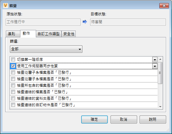

    「轉變」對話方塊中有四個選項:「準則」、「動作」、「自訂工作類型」和「安全性」。
  6. 選取「動作」頁籤。
  7. 從「可用動作」清單中選取「使用工作伺服器同步性質和更新視圖」勾選方塊。
    如果您未看到此選項列示出來,請按一下「使用工作伺服器同步性質」的下拉箭頭,然後從下拉式清單中選取「使用工作伺服器同步性質和更新視圖」
    註: 從清單中選取此選項也不會自動選取此勾選方塊。請確保還要選取該選項旁邊的勾選方塊。
  8. 按一下「確定」以儲存變更。
