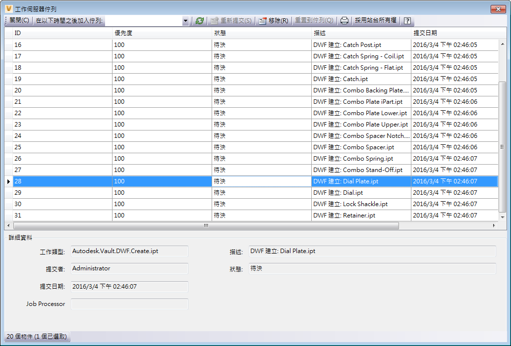

工作伺服器佇列是由用戶端 (Inventor、AutoCAD、Vault 和 Autoloader) 所提交等待處理工作的清單或佇列。此佇列儲存在 Vault 伺服器中,並由 Vault 伺服器管理。
「工作伺服器佇列」對話方塊可讓您管理已佇列進行發佈的工作。在此對話方塊中,您可以手動列印工作,重新提交暫停的工作,檢閱個別工作的詳細資料,以及自訂工作佇列資訊的顯示方式。
下表介紹了「工作伺服器佇列」對話方塊的詳細資料。
