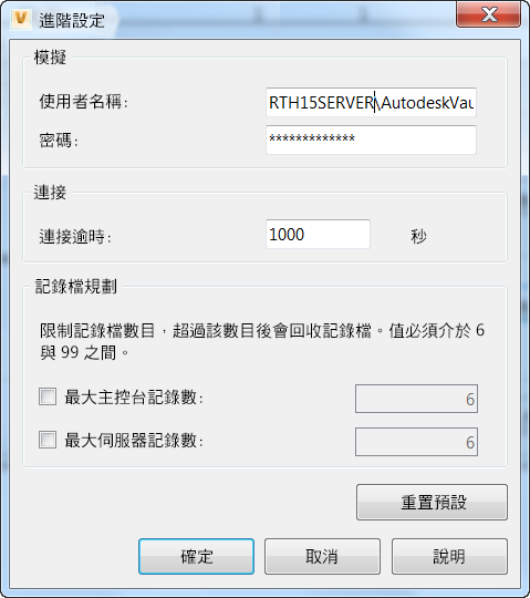

您可以在 Autodesk Vault Filer Server Console 的「進階設定」對話方塊中,規劃模擬帳戶設定、逾時門檻,以及要保留的主控台和伺服器記錄數目。
存取進階伺服器設定
- 選取「工具」
「管理」。
- 在「設定」對話方塊中,按一下進階規劃「設定」按鈕。
模擬
- 輸入模擬帳戶的使用者名稱。
- 輸入使用者帳戶的密碼。輸入的使用者名稱與密碼必須為預先存在的本端 Microsoft Windows 使用者或網域使用者。
連接
- 如果 Vault 用戶端與 Autodesk Vault Server 之間的連接在大型檔案傳送完成之前逾時,您可以增大連接逾時限制。預設為 1,000 秒。 輸入新逾時值。
記錄檔規劃
您可以規劃要保留在 Vault 伺服器上的主控台、伺服器和電子郵件記錄數。最小記錄數 (即預設記錄數) 為 6。每種類型的最大記錄數為 99。
重置預設
若要使「進階設定」對話方塊中的值變回為預設值,請按一下「重置預設」。
