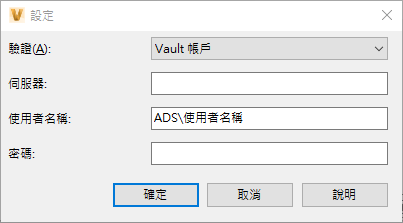

  2. 選取「管理」►「設定」,以顯示「設定」對話方塊。
    註: 「設定」功能表僅在工作處理器暫停後才會啟用。
  3. 選取適當的驗證方法:
    • 「Vault 帳戶」:需要 Vault 特定的使用者名稱與密碼。
    • 「Windows 帳戶」:使用 Windows Active Directory 認證 (已為您輸入)。
    • 「Autodesk ID」:使用 Autodesk ID 認證。
  4. 指定您希望工作處理器從中提取工作進行處理的伺服器。
  5. 輸入此工作站的使用者的使用者名稱和密碼。 如果您使用的是 Windows Active Directory,則會自動為您輸入此資訊。
  6. 如果您選取「Autodesk ID」,則需要登入您的 Autodesk 帳戶。
    • 在「Autodesk - 登入」對話方塊中,輸入您在註冊帳戶時使用的電子郵件地址。
    • 輸入您的密碼。
    • 按一下「登入」。
  7. 「確定」。
