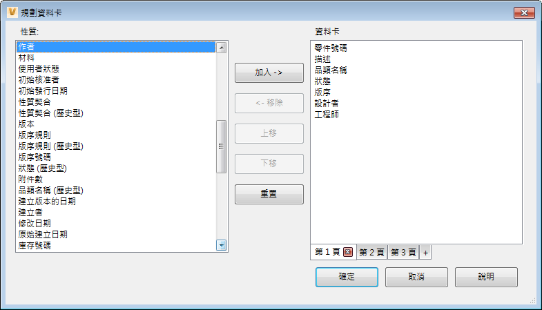

管理員可以在「Vault 設定」對話方塊中的「規劃資料卡」對話方塊上規劃資料卡配置。管理員可以在此確定資料卡使用多少個頁面,以及顯示哪些性質以供修改。由於可以靈活地加入和移除供編輯的性質,管理員可以簡化性質管理。
選取「工具」「管理」 「Vault 設定」「行為」頁籤,然後按一下「資料卡」按鈕,以存取「規劃資料卡」對話方塊。
規劃資料卡配置
在「規劃資料卡」對話方塊中,您可以管理頁籤並確定哪些性質可供 CAD 使用者修改。性質清單中顯示了所有可加入至所選頁籤的性質。一個性質只能加入到單個頁籤中一次。但是多個不同的頁籤可以列示相同的性質。

規劃資料卡配置
  1. 在 Vault 用戶端中,選取「工具」「管理」「Vault 設定」「行為」頁籤 「資料卡」按鈕。
  2. 在「規劃資料卡」對話方塊中,從「性質」清單中選取一個或多個性質,然後按一下「加入」將這些性質加入至所選頁籤。
    可隨時選取性質並按一下「移除」來優化所選頁籤中的性質。
  3. 如果需要,可以按一下「上移」或「下移」按鈕,根據自己的偏好重新整理頁籤中的性質。
  4. 按兩下所選頁籤並進行更名。
  5. 按一下「+」頁籤建立新頁籤。
  6. 完成後,按一下「確定」以儲存設定並關閉該對話方塊。
  7. 可隨時按一下「重置」將對話方塊還原為上一次儲存的配置。
