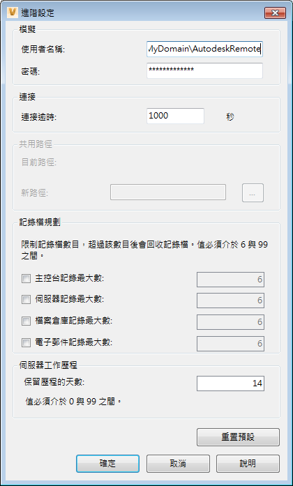

在 Autodesk Vault Server Console 中設定新帳戶
  1. 在 Vault 伺服器電腦上,開啟 Autodesk Vault Server Console。
  2. 選取「工具」>「管理」。
  3. 在「進階設定」頁籤上,選取「進階規劃設定」旁邊的「設定」按鈕。
  4. 在「進階設定」對話方塊中,將「使用者名稱」變更為 MyDomain\AutodeskRemote,並輸入相應的密碼。
  5. 套用變更,然後按一下「確定」。
