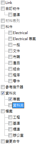

使用者定義的性質關聯
關聯定義可以使用使用者定義的性質 (UDP) 的圖元類別。
例如,如果 UDP 與變更命令相關聯,則只有變更命令可以使用該 UDP。
UDP 也可以與特定的圖元子類別相關聯。例如,可以建立 UDP,以便僅「專案」類型的資料夾可以使用該 UDP。
如果新 UDP 未與任何圖元類別相關聯,它將不會顯示在該圖元的性質網格中。
關聯
描述
材料表列
使用材料表列關聯,以建立自訂材料表列性質
註: 具有材料表關聯的性質不能與任何其他性質相關聯。這些性質僅可顯示在材料表視圖中。
變更命令
使用變更命令關聯,以建立自訂變更命令性質。
自訂物件
使用自訂物件關聯,以建立自訂物件性質。自訂性質可以限制為特定品類類型,例如「基準」。
檔案
使用檔案性質關聯,以建立自訂檔案性質。自訂性質可以限制為特定品類類型的檔案,例如,「基準」或「工程」。
資料夾
使用資料夾關聯,以建立自訂資料夾性質。自訂性質可以限制為資料夾子類別,例如,基本資料夾或專案。
料件
使用料件關聯,以建立自訂料件性質。自訂性質可能會限制為特定類型的料件子類別,例如零件或文件。
連結
連結是以下物件之間的參考
  • 兩個定義的自訂物件圖元
  • 一個自訂物件和一個檔案、資料夾或料件圖元
  • 一個資料夾和一個檔案、資料夾或料件圖元。
使用連結關聯,以建立自訂物件連結性質,來追蹤一個自訂物件與另一個圖元類別之間的連結資料。
匯入的 Factory 性質連結會將此連結關聯展示為選取狀態。
註: 無法透過 Vault 使用者介面中的自訂視圖 (清單和頁籤) 存取連結性質。管理員需要建立自訂頁籤,才能顯示連結性質。
