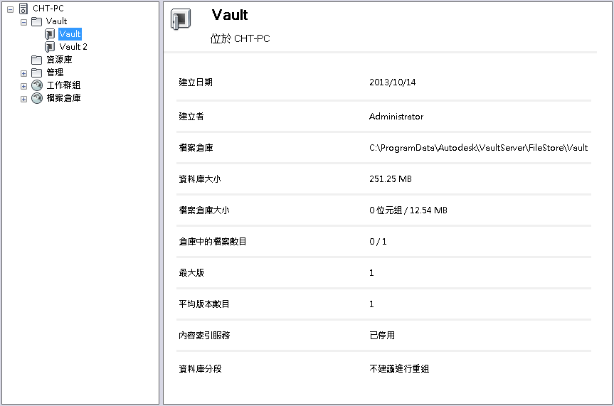

特定 Vault 摘要
檢視特定 Vault 的詳細資料。
在 ADMS Console 導覽窗格中,從「Vault」資料夾中選取 Vault。
會顯示選取的 Vault 的摘要。統計資料包括:
建立 Vault 的日期
建立 Vault 的帳戶名稱
檔案倉庫的位置
檔案倉庫中的檔案數目
Vault 資料庫使用的空間總量
檔案倉庫使用的空間大小
任一檔案的最大版本數目
Vault 中所有檔案的平均版本數目
是否建議進行資料庫重組
