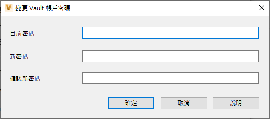

變更 Vault 帳戶密碼
您可以檢視自己的使用者資訊,並變更管理員設定的預設 Vault 帳戶密碼。
註: 您必須使用 Vault 帳戶登入,才能變更密碼。
註: 此功能僅在 Autodesk Vault Client 中提供。
  1. 選取「檔案」「使用者紀要」。
  2. 按一下「變更 Vault 帳戶密碼」,以變更 Vault 帳戶的密碼。
  3. 註: 也可以按一下應用程式主視窗右下角顯示的使用者名稱,來存取「使用者紀要」對話方塊。
變更 Vault 帳戶密碼
建立使用者紀要時,會產生預設 Vault 帳戶密碼。基於安全原因,您可以更新密碼。
  1. 在「變更 Vault 帳戶密碼」對話方塊中,輸入目前的密碼。
  2. 輸入新密碼,並再次鍵入該密碼以確認新的 Vault 帳戶密碼。
  3. 「確定」。
