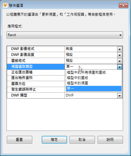

下表描述了適用於 Revit 的發佈選項。
選項 |
描述 |
DWF 影像格式 |
指定檔案是否失真。 |
DWF 影像品質 |
使用品質設定 (低、中、高),指定要將 DWF 影像匯出為 PNG 檔案 (預設) 還是壓縮的 JPG 格式。 |
圖紙格式 |
指定 2D 視圖/圖紙的圖紙格式 (ISOxx、ANSIxx、ARCHxx)。 |
視圖選取類型 |
指定您要發佈的視圖。
匯出區域 |
指定獨立於幾何表現法的區域性質匯出,以便使用設施管理軟體 (例如 Autodesk FMDesktop)或 DWF 標記軟體 (例如 Autodesk Design Review) 檢視單獨的空間和空間資料。 |
匯出物件資料 |
指定匯出視圖中物件之例證和類型性質的匯出。請參閱 Revit 說明中的〈匯出物件資料至 DWF 檔〉,以取得更多資訊。 |
圖面方位 |
指定圖面為橫向還是縱向。 |
發生錯誤時停止 |
指定工作處理器是否會在發生錯誤時停止。 |
DWF 類型 |
指定建立的檔案是 DWF 檔案還是 DWFx 檔案。 |
