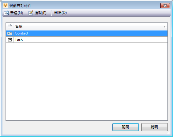

存取「規劃自訂物件」對話方塊
建立、編輯和刪除自訂物件定義。
註:
您必須是管理員才能建立或修改自訂物件定義。
存取
按一下
「工具」
「管理」
「Vault 設定」
在「Vault 設定」對話方塊中,選取「自訂物件」頁籤。
按一下「規劃」,以開啟「規劃自訂物件」對話方塊。
