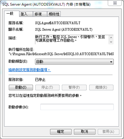

  3. 在「控制台」中,按兩下「系統管理工具」,然後按兩下「服務」圖示。
  4. 找到「SQL Server Agent (AUTODESKVAULT)」服務
  5. 在「SQL Server Agent (AUTODESKVAULT)」上按一下右鍵,然後選取「內容」。
  6. . 將「啟動類型」變更為「自動」,並啟動該服務。

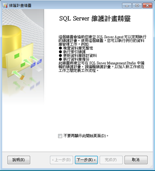

  13. 在「維護計畫」資料夾上按一下右鍵,然後選取「維護計畫精靈」;如果顯示以下對話方塊,請按一下「下一步」。

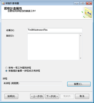

  14. 在「選取計畫屬性」對話方塊中,輸入「Vault 維護計畫」做為名稱,然後按一下「變更」按鈕以設定排程。

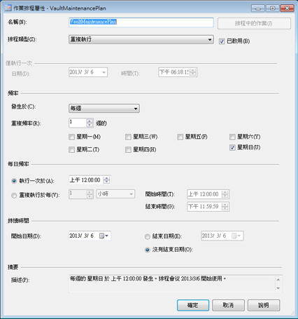

  15. 在「作業排程屬性」對話方塊中,設定 Autodesk Vault Server Console 備份完成後要執行的計畫。根據您的資料集大小而定,可能需要在每週的不同日和時間執行此排程。建議您在星期六執行此工作,以確定完成工作所需的時間,然後再確定定期執行此工作的最佳日期和時間。

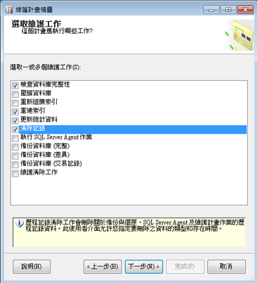

  16. 在「選取維護工作」對話方塊中,勾選以下選項:

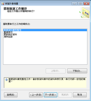

  17. 在「選取維護工作順序」對話方塊中,按照如下所示設定順序:

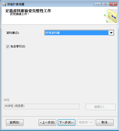

  18. 在「定義資料庫檢查完整性工作」對話方塊中,從「資料庫」下拉清單中選取「所有使用者資料庫」,然後勾選「包含索引」旁邊的方塊。

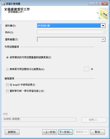

  19. 在「定義重建索引工作」對話方塊中,從「資料庫」下拉式清單中選取「所有使用者資料庫」。

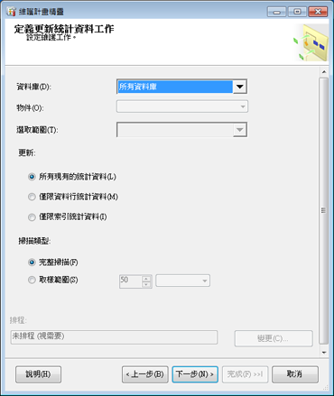

  20. 在「定義更新統計資料工作」對話方塊中,選取以下選項。

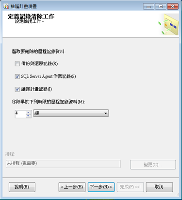

  21. 在「定義記錄清除工作」對話方塊中,視需要選取清除選項。
