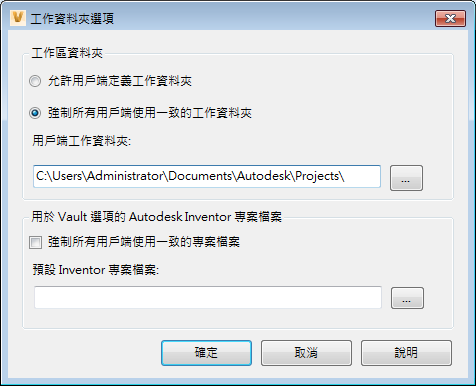

  4. 在「工作資料夾」區段中,按一下「定義」。
  5. 在「工作資料夾選項」對話方塊中,指定用於 Vault 選項的預設 Inventor 專案檔。
  6. 選取「強制所有用戶端使用一致的專案檔案」,以停用個別用戶端 Inventor 專案設定。
  7. 「確定」。
