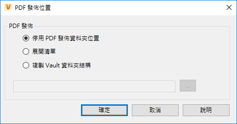

  3. 在「PDF 選項」區域,按一下「定義...」以開啟「PDF 發佈位置」對話方塊。
  4. 在「PDF 發佈位置」對話方塊中選取所需的選項:
    1. 停用 PDF 發佈資料夾位置:停用在本端發佈 PDF 檔案。自動產生的 PDF 檔案將仍在 Vault 用戶端中建立。
    2. 展開清單:選取此選項,將所有 PDF 檔案儲存在本端電腦上的單一資料夾中。
    3. 複製 Vault 資料夾結構:選取此選項可將檔案的本端複本,儲存在複製 Vault 用戶端中所用結構的資料夾結構中。
  5. 如果您選取「展開清單」或「複製 Vault 資料夾結構」,請按一下「瀏覽」按鈕並選取所有使用者均可以存取的共用網路資料夾。
  6. 按一下「確定」。
