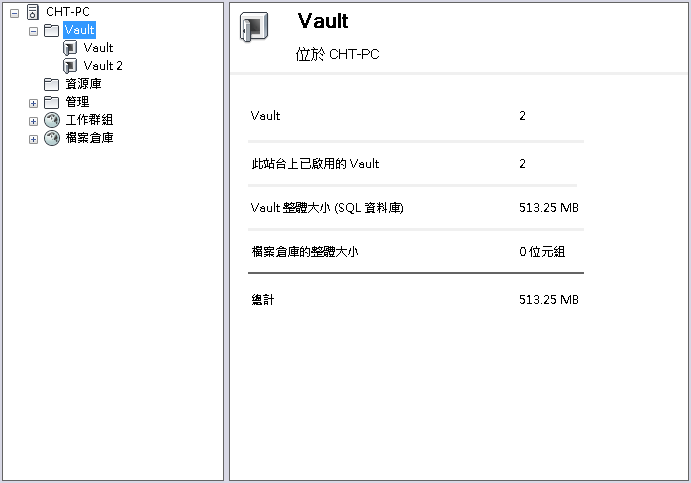

Vault 摘要
檢視在所選站台上啟用之 Vault 的摘要。您可以按一下特定的 Vault 來檢視和管理它們。
在 ADMS Console 導覽窗格中,按一下「Vault」。
會顯示 Vault 伺服器統計資料的摘要。統計資料包括:
伺服器上的 Vault 數目
此站台上啟用的 Vault 數目
Vault 使用的空間總量
檔案倉庫使用的空間大小
註:
非移轉的 Vault 不在此考慮範圍內。在版本 3.0 之前建立的某些 Vault 可能會在檔案倉庫中擁有丟棄的檔案。這些檔案存在於檔案倉庫中,但在資料庫中沒有項目。檔案倉庫總計大小包括這些檔案。
Vault 伺服器使用的空間總量
