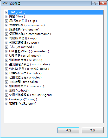

  3. 在「記錄」頁面上,於「記錄檔」區段中的「格式」下選取「W3C」,然後按一下「選取欄位....」
    之前

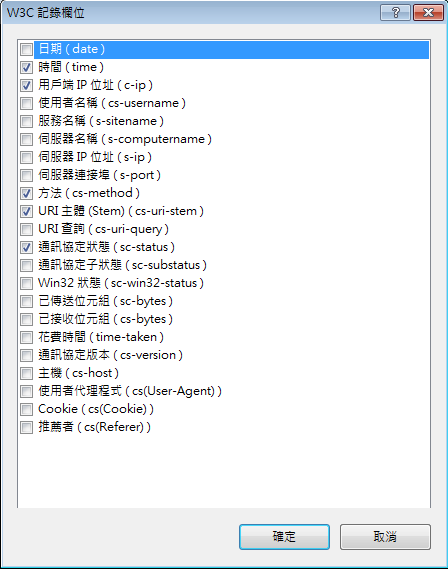

    註: 變更擴充性質之前,請記下目前選取的 W3C 性質或建立這些性質的快照,以便在將來需要返回至原始狀態時使用
  4. 在「進階」頁籤中,選取「全部記錄」。
    之後

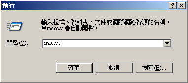

  6. 從 Windows「開始」功能表,選取「執行」。鍵入 iisreset,然後按一下「確定」以重新啟動 IIS。
