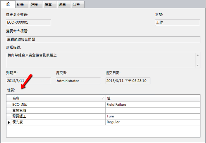

自訂變更命令性質
可以在「性質定義」對話方塊中,為變更命令建立使用者定義的性質。
這些性質屬於變更命令本身,而不是它的內容。
  1. 從「Vault 設定」對話方塊的「行為」頁籤中選取「性質」。
  2. 建立新的 UDP 並將其關聯至變更命令。
所有變更命令 (新的或既有的) 都將與此性質關聯,並且該性質可以視需要進行編輯。可透過變更命令的「編輯」指令或「編輯性質」對話方塊對該性質進行編輯。
若要取得有關編輯變更命令性質的更多資訊,請參閱〈使用性質〉
建立變更命令性質

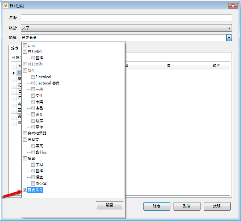

  1. 按一下「工具」「管理」「Vault 設定」
  2. 在「Vault 設定」對話方塊中,按一下「行為」頁籤。
  3. 按一下「性質」。
  4. 按一下「新建」。
  5. 在「新性質」對話方塊中,輸入新性質的名稱。
  6. 從「類型」清單中選取性質類型。
  7. 從「關聯」清單中選取「變更命令」。
    如果您想要將此性質與其他圖元類別相關聯,請從「關聯」清單中選取這些圖元類別。
  8. 在「初始值」文字方塊中輸入值。
  9. 如果您想要可供使用者從中選擇的值清單,請按一下「清單值」欄位,並建立清單。
  10. 從「需要值」下拉式清單中選取此性質是否需要值。
  11. 如果欄位區分大小寫,請按一下「區分大小寫」欄位,然後選取大小寫需求。
  12. 如果性質有最小或最大長度,請輸入值。
    註: 變更命令使用者定義的性質無法對映至其他性質。
  13. 按一下「確定」以建立新性質。
