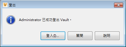

在「登出成功」對話方塊中:
按一下「關閉」。
按一下「登入」,以重新登入 Autodesk Data Management Server。
